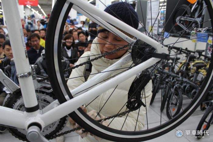

  上油的位置在链结之间,好比我们人的关节间需要有充足的胶质,避免老化后容易骨折等等。相对来说,链条也是一样,Dr Chian建议大家,上油,必须上到链条的关节处。
  那链条的边围呢?你只需要一边观察链条整体状况再来连链条旁边都上油就好。除非链条已有锈斑,表示非常乾燥之外,其实只要在链结之间上点油,再用抹布均匀推开即可,不会太多也不会不足的油量就足以满足保护链条的目的。
  上油步骤:

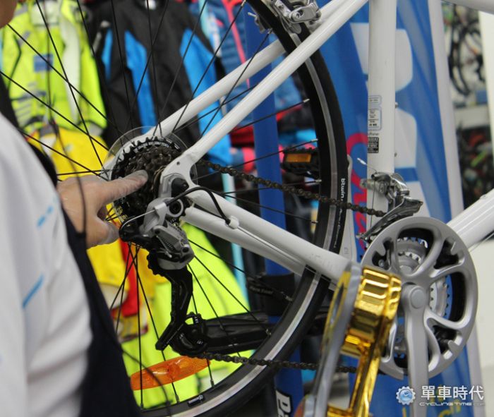

  1.準备要上油之前,建议经常换档的车友们,準备一支不用的牙刷,把油倒在刷头上,刷毛可均匀吸附油,握着牙刷来回使用也比较便利。
  2.每滴保养油上在链条轴承(与飞轮与齿盘的接触面),转动踏板牵动链条,让所有轴承都接触到油。
  3.使用刷子均匀涂刷链条。

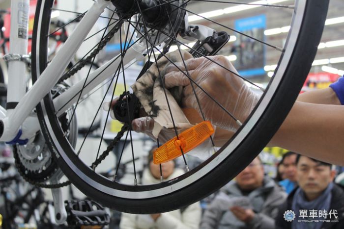

  4.接着用抹布拭去多余油份,并均匀擦抹链条。
